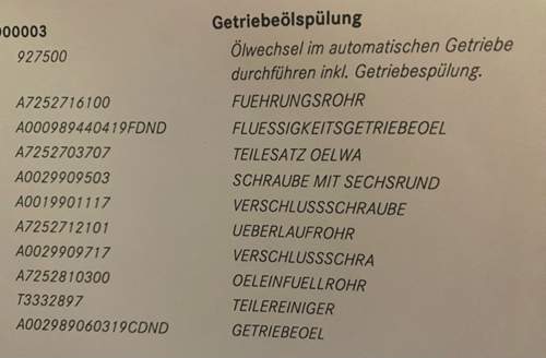

1. Kann ich nicht sagen
2. Wanne steht mit auf der Teileliste
3. Ja, wurde im Zuge der Insp. gemacht und bestätigt
Ggf. Sieht man an der Teile Liste, ob da auch eine Verschlussschraube vom Wandler dabei ist.
.jpg
etwas irritierend.
das 9g getriebe muss dank wandlerablassschraube (A0019901117) nicht gespült werden. mercedes selber macht dies auch nicht mehr. komisch, dass die schraube trotz spülung auf der liste auftaucht, da die schraube für die spülung keine relevanz hat.
eine spülung macht man ja eigentlich, um das restöl aus dem wandler rauszubekommen. daher in der 5g ära häufig durchgeführt, als der wandlerablass dem sparfuchs zum opfer fiel. ohne spülgerät musste man mehrfach ablassen und auffüllen mit zwischenfahrten. da war eine spülung echt erleichternd was den aufwand anging.
wichtig beim 9g ölwechsel ist die auffüll- und vetilansteuerroutine. ein autorisierter partner macht dies aber in der regel korrekt.
die wanne muss grundsätzlich neu, da die filter integriert sind.
