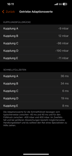

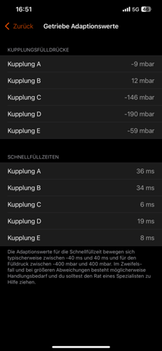

So, nun kurz meine Erfahrung.
Mein F11 , B47-Motor und 8HP-AT erhielt vor drei Wochen , bei ca 128tkm, eine Getriebeölspülung in einer reinen Automatik-Werkstatt. Verwendet wurde das Motul ATF VI-Öl. Gewechselt wurde aus rein präventiven Gründen, bis Dato null Probleme. Beinah butterweiches Schalten in den meisten Lebenslagen hatte ich bis dahin beobachtet.
Mit dem neuen Öl fiel mir folgendes auf.: - die Schaltvorgänge warmgefahren Zustand sind mehr als butterweich, je nach Last sehe ich den Gangwechsel nur am Drehzahlmesser. Allererste Sahne, so war es in den letzten 90tkm in meinem Besitz noch nie. Jedoch hat sich das Schalten direkt nach dem Kaltstart etwas verändert, hier spüre ich das Schalten etwas mehr als vor dem Wechsel. Dieses Phänomen verschwindet jedoch 500m später an der nächsten Ampel. Eigenartig in sofern, als das die Öltemperatur nur unwesentlich gestiegen sein dürfte.
Keine Ahnung, wann und ob die Adaptionen sich noch weiter anpassen oder nicht. Ich werde es beobachten.
Nie darauf geachtet? Es ist eher nicht das Getriebe, sondern der Motor welcher auf die ersten Meter anders läuft. Bei defekten Motorlagern hat man da auch die ersten Geräusche.
@xx771 schrieb am 7. April 2025 um 21:16:16 Uhr:
Die passen sich ständig an. Ich beobachte die halbjährlich und bekomme teilweise komplett andere Werte.

Kenne meinAuto sehr gut und höre beinah Flöhe husten. Es geht nicht um Geräusche, sondern um Schaltruckler die tatsächlich vorher sooo nicht zu vernehmen waren. Es schaltete im Kalten ziemlich gut bis sehr gut, sodass ich lange haderte überhaupt einen Wechsel durchführen zu lassen.Mit dem Motul-Öl hätte und habe ich jedenfalls keine Bauchschmerzen.Die Adaptionswerte aus Januar diesen Jahres, also sechs Wochen vor dem und Anfang April füge ich mal an
Bild #211463414
Bild #211463417
War und ist bei mir halt genauso. Vor und nach dem Wechsel.
Spürbare Schaltrucke kommen einfach nicht vom Getriebe, wenn dieses nicht nen Schaden hat. Sondern vom Zusammenspiel Motor Getriebe, das Getriebe bekommt ein anderes Moment vom Motor als es erwartet. Das hat mit dem Öl einfach nichts zu tun.
Ich verstehe worauf du hinaus willst, jedoch entstand es direkt nach dem Wechsel. Quasi über Nacht. Somit sehe ich dort den Zusammenhang
