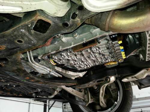

Der ölwechsel hatte nur präventiven Charakter, da er sicherlich bisher noch nie gemacht wurde (Stand 122000km).
Erstkontakt per Mail an Carl-Joerg.Sagert@zf.com am 04.01.12.
Den Termin hatte ich gestern, den 09.02.12 um 8Uhr. Man muss mit guten 3,5h rechnen, wobei die meiste Zeit eher Warterei ist
(Getriebeabkühlung per Ventilator, Öl auslaufen lassen etc.). Auf der Rechnung tauchen aber nur 2h Arbeitszeit auf.

Als erstes wird gefragt, ob man denn Probleme hat. Danach setzt man sich in die Wartelounge und nach ca. 45min wird man zu seinem Auto gerufen und sieht
den Patienten mit offenem Herzen.
Herr Jäger erklärt alles und weiß auf alles eine Antwort.
Ich möchte jetzt hier auch nix falsches schreiben, weil die Jungs lesen mit 😉 #Hallo Herr Jäger#
Mein Getriebe sah gut aus, Öl noch in Schuss, nichts leckt. Mein Baujahr hat schon das neue grüne Öl drinn.
Es gab eine kleine Lehrstunde zum Automatikgetriebe. Ich mach mal ein Fazit: Kickdowns verkürzen das Leben, manuelles Schalten (Tiptronik, Schaltwippen)
ebenfalls, auf N vor roten Ampeln ist total kontraproduktiv, ebenso auch Stadtverkehr (3-2-1, 1-2-3. Getriebe im Walzertakt).
Zum Schluss gibts noch ne Probefahrt, das war's.

Das hintere Differenzial habe ich auch machen lassen, kostete 50€ zu dem Premium Wechsel (500€) dazu.
In der Summe also 550€ mit Lifeguard 8, welches eigentlich grün und nicht gelb ist.
Von der Farbe her hat man natürlich schon gesehen, dass das Öl nicht mehr frisch ist. Aber kaputt war's noch nicht, nur leicht verfärbt.
Ich hänge mal ein paar Bilder an, war ja alle 4-5h beim Auto dabei, sicher ist sicher😁

Da ich mit dieser Sache (Urheberrecht etc.) direkt was zu tun habe, habe ich schon drauf geachtet, dass keine Personen drauf zu sehen sind. Ansonsten sind es ganz normale Bilder von meinem Fahrzeug bzw. seinen Einzelteilen. Ich habe auch extra den Mechaniker gefragt, ob ich Bilder
von meinem Fahrzeug
machen darf, er meinte Ja.
Dafür können jetzt die Interessenten sehen, wie es Ihnen ausschaut🙂
Man sieht auf dem Bild, dass an den Magneten schon ordentlich Abrieb zu sehen ist. Wobei wohl der meiste Abrieb in der Einfahrphase statt gindet (oder auch nicht).
