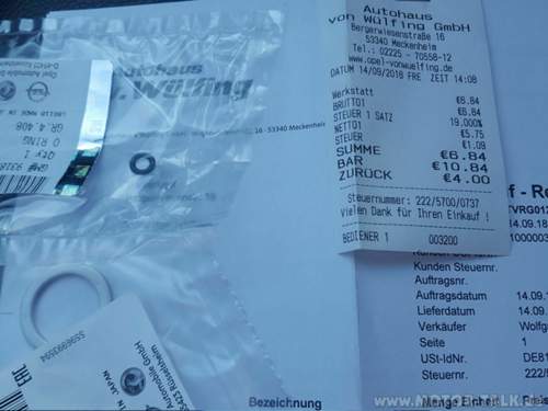

Hab gerade mal bei Opel wegen den Dichtringen angefragt, die wollen für beide 10Euro haben. Ist das OK?
Für die Öleinfüllschraube brauch ich keine weitere Dichtung oder?
Habe bei meinem foh letzte Woche genau 6.84 eu für beide gezahlt....
Die paar Kröten....brauchste ja nur einmal
Das sollte dir das getriebeleben dann doch wert sein....
Ausserdem für so kleckerbeträge im inet suchen und warten und so weiter..... nicht die Arbeit wert
20180914-150832
Die Dichtung beim Einfüllstutzen braucht nicht erneuert werden. Die Kupferdichtung für die Ablassschraube kostet ein paar Cent im Baumarkt. Hatte 11 Jahre einen Automatik und das Öl immer selbst gewechselt. Die Dichtung am Einfüller nie gewechselt. Über die Jahre immer dicht.
Gruß Alexander
Danke für die Antwort! Habe den wechsel auch gestern gemacht. Alles super geklappt. Schaltet noch besser als vorher :-)
