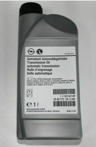

kann jemand was über das org. Öl von Opel sagen wer da der Hersteller ist? Kann das sein das das Fuchs ist?
Opera-momentaufnahme-2021-07-16-064748-www-ebay-de
