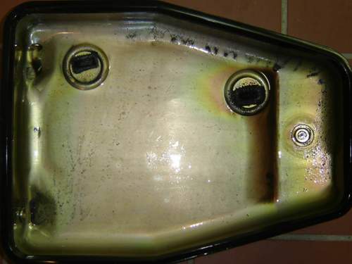

Im rechten Teil der Ölwanne sind 2 Magnete platziert, die hatte der Vorbesitzer entsorgt.
Wenn bei dir auch nicht vorhanden 24 11 1 206 468.
Es passt auch 24 11 1 218 901 oder Mercedes A 169 371 00 03.

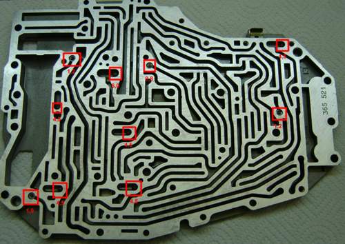

Wenn relativ viel Schlamm in der Ölwanne liegt dann ist es auch nicht verkehrt das Schaltgerät auszubauen und zu reinigen. Aber Vorsicht da können ein paar Kugeln rausfallen.
