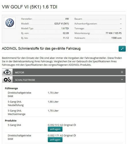

Moin zusammen,
ich habe letztens das Getriebeöl (Golf 6, 6-Gang Handschalter, 1,4 TSI Bj. 2009) gewechselt und dazu eine Frage:
Ich konnte nur ca. 1 Liter nachfüllen, die Füllmenge wird aber mit 1,9 Liter angegeben. Mehr ging aber nicht rein, danach lief es über aus der Einlaßschraube (17 Imbus, etwa auf mittlerer Höhe des Getriebes).
Ich vermute nun, daß bei der Werksbefüllung mehr Öl befüllt wird (andere Einbaulage, daher möglich ?), als bei den nachfolgenden Wechseln. Dafür spricht, daß aus der oberen Schraube etwa 0,5 Liter Öl rauskamen.
Oder gibt es noch eine andere, höher gelegene Einfüllöffnung ? Übrigens: Nach dem Wechsel läßt sich das Getriebe prima schalten, habe nicht den Eindruck, daß etwas trocken läuft.
Schon mal danke für die Antworten !

Hallo Leute. Ich würde gerne mein Getriebe-Öl wechseln, hab aber keine Ahnung, welches ich verwenden kann/darf. Kann mir jemand ein hochwertiges empfehlen? Was haltet ihr von Additive dazu? Ich hab nen 1,6er TDI DANKE!!!!

Google nach "G 052 178 A2", das ist das VW Original Öl. Additiv wofür oder wogegen?
Füllmenge 6-Gang Schaltgetriebe = 2,1 Liter
Ich hab ein 5-Gang-Schaltgetriebe. Auch 2,1 L mit dem G 052 178 A2?

Ölspezifikation: VW Getriebeöl G060726A2
Menge: 1,7 Liter

Sorry, ich bin jetzt bei der Füllmenge und der Ölspezifikation von meinen 160 PS TSI ausgegangen und der hat als Schaltgetriebe das 6-Gang mit 2,1l.
Meine Informationen für deinen Wagen sagen jedoch aus, dass du 1,7 Liter G 052 512 A2 benötigst. 😕
