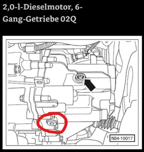

Sry, dass ich den Thread aus der Versenkung hole, aber bevor ich einen neuen aufmache...
Hätte da noch zwei Fragen:
1. Komme ich ohne einen Ausbau an den Rückwärtsgang damit ich die 2,8 Liter einfüllen kann?
2. Ist die rot markierte Schraube im Bild die Ablassschraube für das Getriebeöl?
Habe schon ein neues Getriebe bei 180.000km bekommen und möchte jetzt bei 260k das Öl wechseln, die ersten zwei Gänge gehen recht schwer rein.
Getriebe 02Q(Passat B7 6G. Handschalter)
Das ist die Einfüllschraube. Ablass ist unten. Nicht zu übersehen.
wenn du das Auto vorne links hoch nimmst mit einem guten Wagenheber, dann gehen auch so schon 3L rein ohne raus laufen.
Ich nehme immer einen 1m Schlauch und einen Trichter. Kann man entspannt von oben einfüllen. Geht auch ein Gartenschlauch.
@BLiZZ87 schrieb am 28. Dezember 2022 um 12:38:05 Uhr:
Du musst das Bild mal öffnen. Die rote Markierung ist doch die Ablassschraube?
Danke, dann wage ich mich die Tage Mal ran 🙂
ja 🙂 dann hast du Recht.
