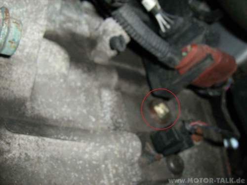

Hallo 1781 ccm,
vielen Dank für Deine Antwort u. die Fotos. Leider ist das erste Foto etwas unscharf. Ich füge zwei Fotos vom ESY- Getriebe bei. Könntest Du auf diesen Fotos jeweils mit einem roten Pfeil die Öleinfüllschraube markieren, sofern sie sichtbar ist?
Ist die Ölablaßschraube evtl. die Inbusschraube unterhalb der Antriebswelle? Sichtbar auf meinem Bild 2

auf dem ersten Bild ist die Einfüllschraube markiert und auf dem zweiten Bild die Einfüllschraube und die Ablassschraube.
Wenn du weißt das es 17er Inbus sind, kannst du eigentlich auch keine Falschen rausdrehen. Gibt ja nur zwei solche Schrauben, wenn du eine Dritte finden solltest 😉, mach ein Bild.

Hallo 1781 ccm,
vielen Dank für Deine Antwort und die Markierungen auf den Bildern. Nun ist der Getriebeölwechsel ja kein Problem mehr.
