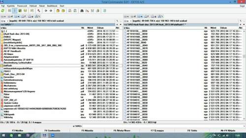

Ihr müsst im VAS-PC eine ini-Datei ändern:
C:\SIDIS\home\DBaseSys2\EDIABAS\Bin\ediabas.ini
; Syntax Info zu BipDebugLevel
; Description : Controls the check of the ECU version handling
; for flash programming
; Value : 0 = Versions with letters in the version string
; cannot be programmed (e.g. "X123"😉
; 100 = All versions are used for programming
; Default : 0
BipDebugLevel = 100 <---------------- hier "100" statt der "0" eintragen!
Jetzt ist der Menüpunkt „019-UPDATE“ im VAS-PC auch bei gleicher Bestandsversion verfügbar
Zurückflashen habe noch nie probiert.
Die sgo file kann auch schicken wenn du brauchst. 😁

danke erst mal hab grad die 040er datei auf der Flash Disk: 4H0 906 961 AG gefunden.
wie schreibe ich in diesem fall die stt datei?
genauso wie immer und einfach als neue version dann wieder die 4F1910156B__0040.sgo?
