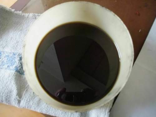

Meiner ist 08/2006, also Modelljahr 2007. Ich habe umgeölt auf Lifeguardfluid 8. Ohne Software-Update des Getriebes (zu teuer bei unseren Freundlichen hier, > 250 EUR wollten alle) und die Adaptionsfahrt habe ich selber gemacht. Alles TOPP auch jetzt nach ca. 70.000km.
blaues Öl = ZF Lifeguardfluid 6 Plus (G055162) verwendet ab Februar 2005 und Getriebenummer 4000597
Bei mir war die Farbe nicht mehr einschätzbar, dunkle braun/schwarze Plörre.
Dscf1297
@Candid schrieb am 11. März 2015 um 12:01:27 Uhr:
Danke erstmal, das hilft sehr weiter, vorallem nach 70.000km 🙂
Aber erkennt das STG das nicht selber nach wenigen 100km?
Ist doch ein adaptives.
