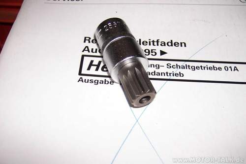

Ich würde dir emfehlen das öl rauszulassen und dann komplet neues einfüllen und die menge was du brauchs, ach ja du brauchst um den öl raszulassen einen spezialschlüssel , habe ich mir bei ebay zugeleg das ist ein fielzahn mit einem loch in der mitte.

ich will bei mir und bei einem Bekannten das Getriebeöl (Audi A4 B5 1.8L ) wechseln. Kann mir jemand sagen welches Spezialwerkzeug ich für die Vielzahnschrauben brauch!?
Beste Grüße
Thomas
brauchst eine Vielzahnnuss mit Loch ind er Mitte....kostet im freien Handel um die 25€ von Hazet.
Hazet Nr. 2567
