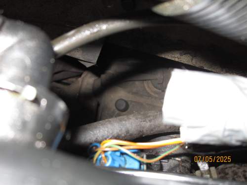

ich wollte bei meinem A4 B5 1.6 einen Getriebeölwechsel machen, habe allerdings gleich mal die Einfüllschraube rundgedreht. Ist eine Vielzahn Alu Schraube (sollte da nicht eigentlich eine 17er Innensechskant aus Stahl drin sein...?), heißt mit anschweißen is nix. Hat jemand eine Ahnung ob es für das 5-gang Getriebe noch alternative Einfüllorte gibt? Habe schon einen Gummistopfen entdeckt, den man aus dem Motorraum gut sehen kann, habe allerdings keine Ahnung ob die Öffnung auch tatsächlich ins Getriebe führt. Werde morgen mal ein Bild von dem und die Getriebekennbuchstaben anhängen.

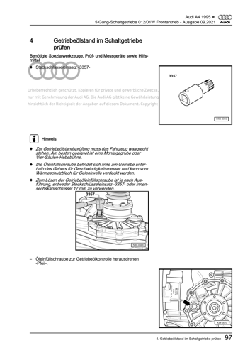

Der Gummistopfen ist die Schutzkappe für die Öleinfüllung.
Entweder XZN 12 oder Inbusschlüssel H17.

Hier noch das Bild von dem Gummikollegen. Aufgenommen aus der Position der Kurbelgehäuseentlüftung (Oben am Motor relativ weit hinten im Motorraum). Rechts daneben ist noch ein Stecker/Sensor? Konnte es leider nicht gescheit sehen. Könnte man den ausbauen und dort was einfüllen?
Getriebekennung ist DWG

@korez schrieb am 7. Mai 2025 um 19:46:53 Uhr:
Guckste Bild

Getriebeöl Einfüllschraube
@AudiJunge Ja das wäre ein Problem. Würde mich an dem orientieren was rauskommt, dann kanns auf jeden Fall mal nicht schlimmer sein als vorher. Hab persönlich lieber neues Öl im Getriebe als 27 Jahre altes, auch wenn die Füllmenge nicht genau stimmt.
@chevyfreak59 Wo die Einfüllschraube ist war mir schon bewusst 😉
