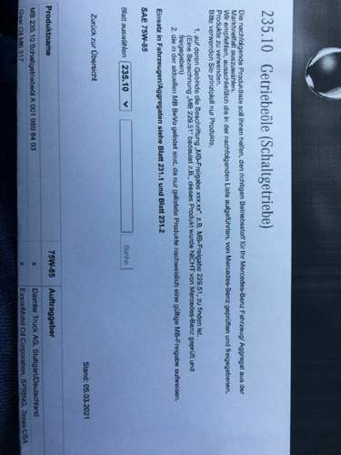

Hi, ich möchte ebenfalls das Öl beim Schaltgetriebe wechseln. Der Fuchs Ölfinder zeigt mir folgendes Öl an:
TITAN SINTOFLUID FE SAE 75W
Allerdings sehe ich da keine MB Freigabe...
Siehe z.B. hier:
https://vi.raptor.ebaydesc.com/ws/eBayISAPI.dll?...
Beim Diff. Öl von Fuchs ist eine Freigabe vorhanden.
Laut MB Niederlassung hier vor Ort, ist das Gear Oil MB 317 freigegeben.
Habt ihr eine Entscheidungsunterstützung für mich?
