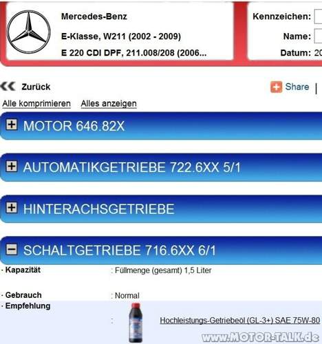

Hallo welche Freigabe darf den ins Schaltgetriebe?
235.10?
Füllmenge 1,5l oder 1,8l?

Gemäß Bl. 231.1 ("Mechanisches Getriebe ab Getriebefortschrittszahl 7 340 241 (Baumuster 717.4 und 716.6)"😉 dürfte also ein Öl nach Bl. 235.10 für das Schaltgetriebe des TE richtig sein.
PRODUKTNAME AUFTRAGGEBER
MB 235.10 Schaltgetriebeöl A 001 989 26 03 Daimler AG, Stuttgart/Deutschland
Gear Oil MB 317 Exxon Mobil Corporation, FAIRFAX, Virginia/USA
Ich habe den Ölwegweiser von Liqui Moly benutzt.
Oelwegweiser
