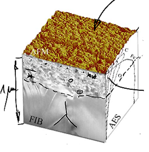

Reibung!=Verschleiß Siehe Kupplungen, Bremsen und andere Friktionssysteme.
Und AW/EP haben andere Funktionen als FM.
Für den Einlauf brauch ich plastische Verformung der Mikrokontakte. Nur weil es in den Rauheitsspitzen plastisch wird befinden wir uns global immer noch im elastischen Bereich.
Schleifen ist ein ganz andere Prozess als einlaufen! D.h. auch keine Schleifkörner. Mit Polieren kann man teilweise den Einlauf vorwegnehmen bzw effektive verkürzen im Motor. Das gilt aber nicht für alle Tribokontakte(Zylinderlaufbahnen!)
Wie das ganze nachher aussehen soll sieht man schön im dem Bild. Die Obere Schicht wurde schön umgesetzt erkennbar an der Kornfeinerung und dem Additiv Eintrag ins Material.
Wenn die Energie zu gering ist findet kein Einlauf statt egal wie lang man fährt. Ist die Energie zu hoch kommt man irgendwann in die Abrassion/Adhäsion da hat man dann wirklich Verschleiß den man nicht möchte.
Ultrakleine Verschleißraten bei Gleitkontakten gibt es nur nach dem Einlauf. Bei Wälzlager ist das wieder was anderes
P.S. Von den Einfahrempfehlungen der Hersteller im Handbuch halte ich und auch viele Fachleute nicht besonders viel. Die stammen noch aus Zeiten als es in der Fertigung gröber zu ging und man wirklich Einfahröle benutzte. Sonst müssten ja fast alle Mietwaagen mit Motorschaden sterben. Die bekommen auch ab Motorstart ganz normale Fahrweise und teilweise noch mehr Feuer.
3-koerper-afm-fib-aes

Ähm, eigentlich schon. Kupplungen, Bremsen, Synchronringe, usw. sind irgdendwann alle verschlissen. Das ist ja normal aber trotzdem Verschleiß. 😉
Ebenso verschleißt alles im Motor / Getriebe, was einer Reibung unterliegt. Der Unterschied liegt nur in der Stärke der Reibung und wie lange das Material das aushält.
Du musst aber die Verschleißrate im Bezug zur Reibung setzen. So ne Bremse hat super Reibwerte aber gar keine so hohen Verschleißraten.
Wenn du solche Reibungswerte in einem Lager hättest wäre das schon lange tod im Bereich fresser.
Ich kann Systeme haben die haben eine höhere Reibung aber trotzdem ne geringere Verschleißrate als ein vergleichbares System das weniger Reibung hat aber eine größere Verschleißrate.
Der Otto-Normalverbraucher denkt bei Reibung aber immer direkt an Verschleiß. Es gibt aber keine Kopplung der Zwei Werte über ein Naturgesetz sonder ist immer Systemabhänig.
Das jedes Tribologisches System irgendwann an sein Lebensdauerende kommt ist klar, das hängt aber an der Verschleißrate und der zu verfügung stehenden Menge von Material das ich Abtragen kann und nicht am Reibwert wann das Ende Erreicht ist.
