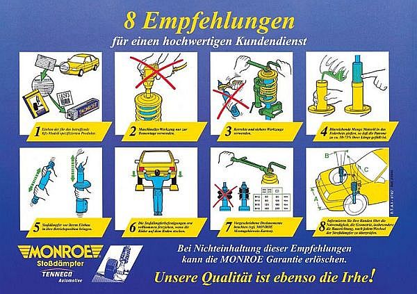

das ist ja blöd gelaufen🙁
meist gibt es beim ersatz die wahl zwischen kompletten federbein oder nur dämpfereinsatz (für 'geschraubte'😉.
wichtig ist, dass beim einsatz der dämpferpatrone etwas kühlflüssigkeit in das alte federbein gekippt wird, damit der wärmetransport von der dämpferpatrone weg gewährleistet wird.
ohne funktioniert das ganze durch den luftspalt wie eine thermoskanne: erhöhter verschleiß der dämpfer, weil das öl die wärmeenergie durch die walkarbeit nicht abführen kann.
edit: hier gibts ja sogar die monroe-einbauanleitung
hoffen wir, das die werkstatt sich diesen arbeitsschritt nicht erspart hat.
denn beim originaldämpfer, auch den geschraubten, ist das federbein gleichzeitig auch das rohr für den dämpfer, d.h. die kolbenstange/kolben werden direkt in das rohr geschoben. erst beim austausch kommt dann eine 'patrone' (rohr zusammen mit kolbenstange) zum einsatz.
oder bein komplett neu halt😁
