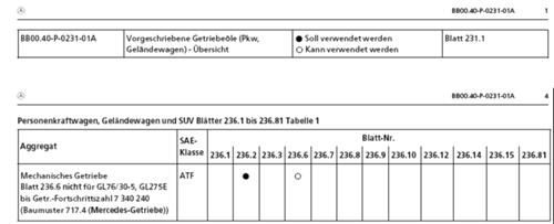

Im Zweifel schauen wir einfach in die Bevo, siehe Anhang unten.
Es gilt:
  • 236.2 (Typ A Suffix A bzw. TASA) soll verwendet werden
  • 236.6 (Dexron II D) kann verwendet werden
Die TASA-Formulierung stammt aus dem Jahr 1957.
Die Dexron-II-D-Formulierung stammt aus dem Jahr 1981.
Dexron-II-D-Öle erfüllen höhere Anforderungen und sind im Gegensatz zu den alten TASA-Ölen viel häufiger im Handel zu finden.

Wozu gibt es die Betriebsstoffvorschriften von Mercedes-Benz? Meine praktischen Erfahrungen sind übrigens, dass es bei Handschaltern aus der Zeit ziemlich wurscht ist, ob man ein 236.2-TASA-Öl (hatte das Mobil ATF 200 drin) oder ein 236.6-Dexron-II-D-Öl einfüllt. Und genau das - kann man beide nehmen - besagen auch die Betriebsstoffvorschriften. Die praktischen Erfahrungen von anderen Nutzern besagen, dass man auch abwärtskompatible ATF mit neuerer Spezifikation nehmen kann, dazu ganz am Ende etwas mehr.
