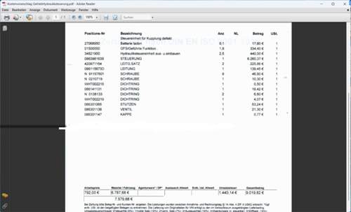

Falls man die Hyd.Steuereinheit auch Reparieren kann mit neuen Dichtungen etc. wäre ich für die Teilenummer und was man alles Tauschen sollte Dankbar (Laut Audi wird nichts getauscht/Repariert) nur das gesammte Teil, weil alles andere angeblich keinen Sinn macht, da Riefen in den "Laufbahnen" der Kolben sein könnten?!
Anbei der KVA Audi für die Reparatur
Getriebesteuereinheit
schau selber nach was genau undicht ist, glaube nicht das der Aktuator selber undicht ist.
Die Ventile sowieso ein RepSatz für die Pumpe gibts bei Sequparts.
Du wenn du selber nichts machen willst, KH Tuning.
Hi. Mach den Luftfilterkasten ab, darunter siehst du zum Schaltaktuator. Darauf sind die Ventile verschraubt, meistens werden nur die Dichtungen undicht und nicht die Ventile selbst kaputt. Dichtsatz 086398211D brauchst du. Davon insgesamt pro Ventil 4 Dichtungen, 3 am Ventil selbst und 1 grüner am Schaltaktuator außen. Schau, bei welchem Ventil sich Öl drunter befindet. Ich würd an deiner Stelle aber gleich die Dichtungen aller Ventile wechseln.
Wenn du die Dichtungen des Kupplungsventils (das ganz linke) wechselst, musst du noch mit VCDS Kupplung entlüften. Bei den anderen musst nichts entlüften. Ist aber alles ganz easy und auch von einem Laien machbar.

Vielen Vielen Dank an Euch 3tines und Speedsr4
Mit den Tipps habe Ihr mir Sehr geholfen, werde dann das erst mal mit den Neuen Dichtungen versuchen!
Wußte auch bis Dato nicht, das es die Dichtungen auch separat gibt sondern nur Komplett als eine Einheit als Magnetventil!
Ja Speedsr4 eigentlich kann an die Kupplung unmöglich Öl gelangen (das meintest Du u..a. mit dem "Bären aufbinden") die Kupplung hat auch nie gerutscht...
Ok, ich werde erst mal die Dichtungen der Magnetventile besorgen, was habe ich zu Verlieren das erst einmal zu versuchen!
Das Wären dann "Pfennig Beträge" hingegen zu 9.000.- Euro...
