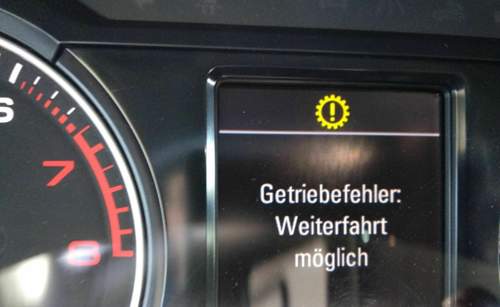

Hi habe folgendes Problem vielleicht kann mir jemand weiterhelfen der eventuell schon ähnliche Probleme hatte.
Bei meinem Q5 2009 zeigt er in letzter Zeit manchmal nicht oft wenn ich in den Rückwärtsgang schalte folgende Meldung an "Getriebefehler Weiterfahrt nur beschränkt möglich. Rückwärtsgang nicht möglich" . Wenn ich den in neutral ausschalte und und wieder anschalte geht alles wieder wie gehabt.
Außerdem passiert es manchmal auch dass der beim Rückwärtsgang stark ruckelt (aufspringt).
Werkstatt meinte man müsse sehr wahrscheinlich die Mechatronik wechseln. Ein anderer meinte dass es vielleicht auch nur ein Ventil oder ein Sensor ist.
Bitte um Hilfe. Beim Auslesen hat der mir folgendes gezeigt.
Zu allem übel ist mir neulich noch der Tempomat ausgefallen ging dann aber am nächsten Tag wieder.
Kann es sein dass ganze auch einfach nur ein Software Fehler ist und alles zusammenhängt?
nein, ein Software- oder Sensorfehler schließe ich aus. die 2009er Modelle haben in der Regel ein wartungsfreies Multitronic Getriebe. Das ist wesentlich langlebiger als das nachfolgende S - Tronic Getriebe. Das was du beschreibst, ist ein typischer Multitronic Fehler. Das wird wohl die Mechatronic sein. Die musst du tauschen oder - wie mvon meinem Vorredner beschrieben- reparieren. Ich bevorzuge bei so einem teuren Getriebe den original Austausch. die Mechatronic sollte bei deinem "freundlichen" nicht mehr als 299€ kosten.

Ich habe mein Q5 zurück.
Der Mechaniker ist den Wagen nach der Reparatur gefahren (gestern Abend) und heute morgen im kalten Zustand gefahren.
Bis jetzt alles okay.
Ich bin den Wagen jetzt ca 20km gefahren, alles ok.
Sofern es so bleibt, bin ich erleichtert.
Und würde sagen fürs ERSTE erledigt.
In wie fern das so gut geht, zeigen wahrscheinlich die kommen Tage und Wochen.
Also : rep. Satz + die Ventile und der Fehler mit Kupplungstemperatur Überwachung ist weg und bis jetzt schaltet er einwandfrei und der Fehlerspeicher ist leer.
Nach 2-3 Tagen Fahrt, werde ich nochmal auslesen.
Wenn kein Fehler hinterlegt ist und der Wagen einwandfrei schaltet, würde ich sagen vorerst erfolgreich.
Die Frage ist aber natürlich für wie lange.
Schalten ist die eine Sache. Der automatische Auskuppelvorgang des DSG eine Andere.
Beobachte deinen Drehzahlmesser in allen Temperaturbereichen des Motors, also kalt und richtig heiß, und deinen Tempomat, falls vorhanden.

Zu meinen problem bin heute auf einen parkplatz gefahren und mit einmal zeigte er mir
Im Display getriebefehler weiterfahrt möglich an.
So wie ich angehalten haben war der fehler auch gleich wieder weg und ist nicht mehr aufgetreten.
Leider habe ich kein VCDS zur hand vielleicht könnte mir, jemand sagen was es vielleicht sein könnte.
