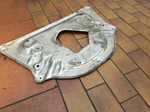

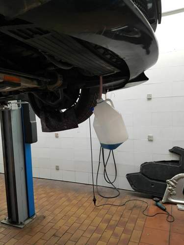

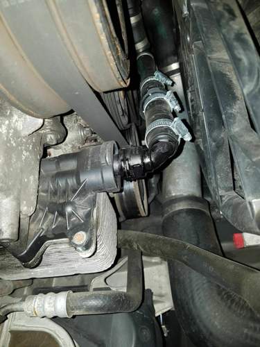

Hallo, wollte mich auch mal wieder zurückmelden, hab ja auch das "Problem", dass die Motortemp. bei mir nicht über 86°C geht, bzw. Getriebetemp nur auf 75°C geht.
Hab Anfang der Woche endlich den Getriebeölwärmetauscher bei mir erneuert, an sich kein allzu großer Aufwand, ca. 1L ATF verloren...
Dann am Donnerstag bei ZF einen Getriebeölwechsel+Spülung+Wann, Filter, sämtl. Dichtungen usw... für 700€ gehabt.
Also was ich bisher sagen kann, die Temperaturwerte ändern sich nicht, denke, dass 86°C für einen Diesel an sich ok sind. ZF sagte mir keine Metallspäne im Öl gefunden, das macht mich schon ganz froh, haben auch ne Adaptionsfahrt gemacht, meinten einige KM wird es vlt. noch komisch schalten, da es "dazulernt" das Steuergerät.
Was ich auf jeden Fall sagen kann, dass das Getriebe nicht mehr so ruckt wenn ich auf D, bzw. R schalte... mal sehen wie es wird.
Ich denke wegen der Temp. ist es an sich nicht schlimm, einizige was ich mir noch vorstellen kann, dass mein großer Thermostat vlt. schon bei 85°C öffnet, deshalb nie auf 90°C kommt, ich lass das ganze, vlt vor dem Winter einmal nur Kühlmittel erneuern, da ich bei Rheingold gelesen habe, dass es mit nem Vakuumgerät gemacht wird, wäre schon ganz sinnvoll denk ich mal, ansonsten weiter beobachten
PS: Noch ein paar Bilder vom GWT-Tausch
