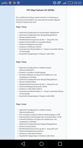

Was bringt das genau beim 525da lci? Schaltet er schneller hoch oder wie genau. Mein Englisch ist nicht das beste, wäre dankbar für ausführliche Erklärung.
@kurde2005 schrieb am 10. Juni 2017 um 22:27:04 Uhr:
Im E90 Forum ist es auf D beschrieben, im Anhang ist ein Screenshot ;-)
Was denkt ihr, ist es schädlich auf die Dauer?
Im FAQ antworter XHP dass Stage 1 und 2 in keiner Weise schädlich ist.

@seooo schrieb am 11. Juni 2017 um 00:40:54 Uhr:
Klar ist es schädlich. Das Getriebe ist für X Zyklen ausgelegt. Alle Komponenten sind genau für eine bestimmte Lebensdauer ausgelegt. Die können in ihrer FAQ schreiben was sie wollen - wer haftet denn für einen Schaden? Keiner! Und beweise der Firma mal, das es von ihrer Software kommt. Die sagen dir dann die Komponenten hätten eh nachgegeben.

Stage 1 ist die Softversion über welche ich mir Gedanken mache, ich will lediglich dieses Waschmaschinengefühl (Schlupf) in den ersten 2 Gängen loswerden.
Vielleicht kann sich jemand äussern was es bedeutet wenn der Wagen weniger oder kein Schlupf in den ersten 2 Gängen hat. Auswirkungen? Schädlich? Klar, ständig ohne Schlupf und mit Vollgas anfahren erhöht sich der Verschleiss, aber so im Normalbetrieb? Ev. sogar besser für die WÜK wenn die nicht ständig auf und zu muss?
Vielleicht kann uns gpanter22 ein paar Worte mitteilen?
