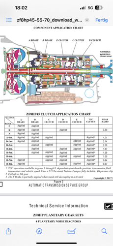

Nach einer Reparatur am 8-Gang-Automatikgetriebe oder einem Tausch des 8-Gang-Automatikgetriebes müssen die Adaptionen mit dem Diagnosesystem zurückgesetzt werden. Danach eine Probefahrt durchführen, bei der alle Gänge durchfahren werden.
Die 8hp funktioniert auch anders als 6 oder 5 die Bauweise ist auch anders . So wie Bei 6 hp beschrieben wegen adaption ist bei 8 hp nicht . Nach korrekte öl auffühlüng werden ledeglich 1,2 und Rückwärtsgang angelegt Plüs Drehzahl erhöht um Wandler zu fühlen, alles auf der Bühne damit die Reder auch drehen können . In diesen Schritten werden bereits alle Packete mit Öl befühlt, also geschaltet . Danach noch mal Öl Kontrolle und das war’s . Dann Probe fahrt wo Mann ale Gänge durchschaltet . Aber selbst bei Probefahrt mann merkt gar nichts !
Bild #211502156

@Lexmaul23 schrieb am 2. Mai 2025 um 17:39:01 Uhr:
Nein, viel ist es wahrlich nicht. Aber es wurde behauptet das gar nichts drin steht und das stimmt eben nicht.
