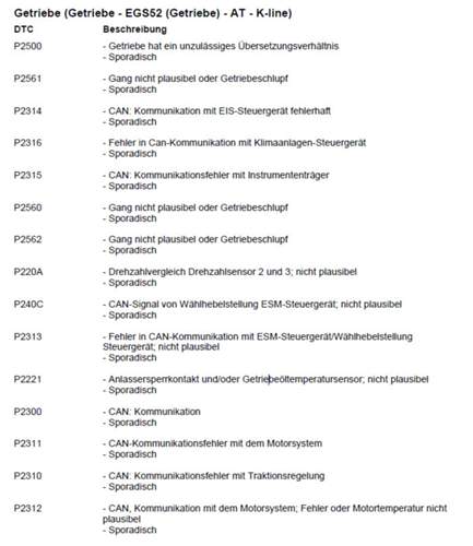

So, ich habe nun das Fahrzeug ausgelesen. Es sind eine Menge fehler vorhanden gewesen. Alle im zusammenhang mit dem CAN-Bus siehe Bild.
Nach dem löschen ist nur noch der Fehler P2313 Fehler in CAN-Kommunikation mit ESM-Steuergerät/Wählhebelstellung
Steuergerät; nicht plausibel übrig geblieben

Ist der Stecker am Getriebe trocken? P2221 ist diesbezüglich verdächtig.
Er war eigentlich ganz trocken. Ich habe den Stecker präventiv gewechselt. Von außen war er etwas Feucht aber innen drin war er trocken. Kann der Fehler auch durch die Platine welche im Getriebe ist entstehen ?
Aus dem Stehgreif würde ich behaupten, nein an der Platine kann es nicht liegen. Ist die Fehlerliste abschliessend oder kommt weiter unten noch mehr?

Nein das wäre dann alles an Fehlern die ich zu bieten habe. Stehe echt auf dem Schlauch.
Es steht doch alles im Fehlerprotokoll..Säubere die Drehzahlsensoren von Eisenspähnen ..oder noch besser...wechsle die EHS-Platine gegen eine neue...
Frage...Hast du oder der Voreigner ein Austauschgetriebe eingebaut ? Vergleiche die Getriebenummer mit deinem Datenblatt.
Ist schon bestellt, und wird die Tage getauscht. Jedoch liegt der Fehler, das ich keine Gänge im KI angezeigt bekomme und das Getriebe nur im Notlauf fährt ( schaltet nicht)
Getriebesteuergerät diagnostiziert?

Die ganzen Fehler die du hier siehst sind vom Getriebesteuergerät.
