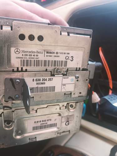

Wegen dem comand sind beide natürlich original, hatte nur mit noch eins gekauft wegen dem Navi nur habe seit Tagen kein GPS Empfang mehr, hab das alte wieder eingebaut gehabt und meine FIN ist WDB2201701A121462 könntest du eventuell auch nachschauen welches Motorsteuergerät zu mir passt sowie das von Getriebe?
Möchte diese nur halt vergleichen
Muss mir sowieso auch ein neues Steuergerät für die Leichtweiten Regelung kaufen ist defekt.
Unten sind halt nochmal die beiden comands von mir eins mit DX und das alte als NonDX

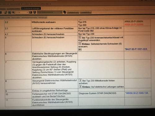

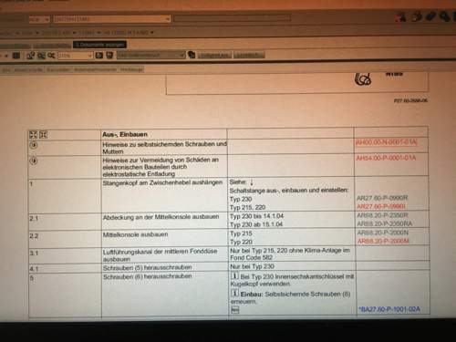

An alle, die es wissen wollen, wie das WHM aus- und eingebaut wird, anbei …
Von Programmieren des neuen Moduls ist da keine Rede. Es ist ja auch ein 5G.
Frohe Ostern.

Das hoffe ich auch für dich. Allerdings, - wie bereits angedeutet-, könnte der Fehler auch an bzw in der gestörten Kommunikation zwischen den Steuergeräten liegen, welche durch Inkompatibilität der Parameter ausgelöst wurde. Um das zumindest ansatzweise auszuschließen, empfahl ich, die Konfigurationen zu überprüfen und neu aufzusetzen.
Deine oben genannten P** Fehler deuten auf Miskommunikation vom/zum Getriebe hin.
Hoffentlich verschwinden dann beide Fehler nach WHM-Tausch. Sonst hast du ein WHM mehr in der Sammlung. 🙂
