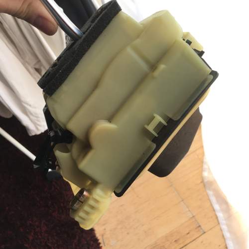

Das WHM ist ein diebstahlrelevantes Teil. Es muss nicht programmiert werden, aber sowas wie freigeschaltet werden. Habe es selber noch nicht gemacht. Vielleicht gibt’s ein Prozedere, wie man es auch ohne SD/Xentry machen kann. Das kenne ich aber bisher noch nicht.
Platinentausch vom/zum Ersatz-WHM ist mMn unsinnig. Denn die dort verbaute Platine ist ja mit sehr hoher Wahrscheinlichkeit defekt (kalte Lötstelle, Leiterbahnenunterbrechung, oder el. Bauteil durchgebrannt, o.ä.).
Anbei ein paar Bilder von einem WHM ausm W203. (Wenn die Verbindung zum Gestänge unten gelöst ist, dann wird das WHM nach oben herausgenommen.)
Ach ja, wenn man da schon dran ist, sollte man alle Gummiringe am Gestänge gleich erneuern.

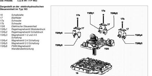

Kurze Frage was kann passieren wenn die Magnetventile falsch gesteckt sind?
also hab mich immer an die Reihenfolge gehalten aber kann trotzdem sein daß eins falsch sitzt also zum Beispiel das für die Schaltung 2-3 hat einer nen genauen Plan, müsste sowieso das wük Ventil nochmal tauschen gegen meins🙂
Also hab mich immer versucht daran zuhalten aber außer der Teilenummer auf den Ventilen sind die nicht gekennzeichnet
Jxoqrvtcqlg-lckf
Kurzen Update:
Werde gleich nochmal unten alles rausholen, und werde Mal testen wenn ich das Ventil für die Schaltung 2-3 und 3-4 tausche ob es ne Änderung gibt.
Als im September der Wagen nicht mehr schaltete war der Grund das dass Öl schwarz und verbrannt roch und und Abrieb an den Magneten und den Drehzahlsensoren hatte.
Hab dann die Platine getauscht und mir ist das Dilemma passiert das sich die Ventile wie oben besagt ausversehen vertauscht hatte obwohl ich sie in richtige Reihenfolge liegen gehabt hatte.
Hab mich noch Mal bei der Seite von hanshehl sl55 erkundigt ( kann diese Seite nur weiterempfehlen, einfach nur top komplett das 722.6 ins kleinste Detail erklärt)
Und da hab ich mir noch Mal die Beschreibungen angeschaut wegen dem schalten.
Also das die Ventile gezielt angelernt sind die Befehle des EGS auszuführen und wenn ein anderes Magnetventil auf dem falschen Platz Sitzt, bekommt es bestimmt zwar Strom aber führt halt den Befehl nicht aus und so sowie das mit den Schiebern im schaltschieberkasten.
Bin Mal gespannt wie es endet hoffe positiv🙂
