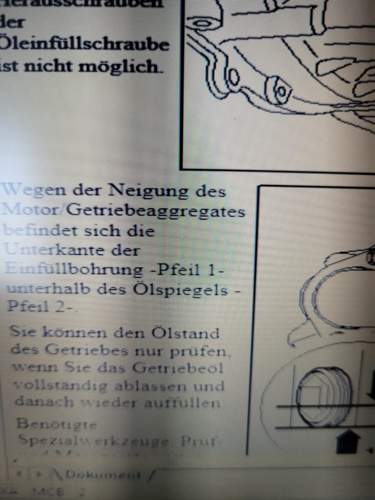

Funky-One du hast schon recht. Lt Reparaturleitfaden WinElsa muß der Ölstand zwischen der Einfüllschraube stehen. Und das geht nur, wenn man es so macht wie Funky-One es beschreibt.

Wie Funky-One schon sagt lt. Reparaturanleitung WinElsa steht der richtige Getriebeölstand zwischen der Einfüllschraube. Und da geht es nur so wie Funky-One schreibt. Bei mir kamen 2,2 Liter raus. Beim einfüllen, lief ds Öl schon bei 2 Liter raus. Also muss das Fzg. links angehoben werde, daß die 200 ml noch eingefüllt werden können.

Es macht sogar Sinn das Getriebe zu überfüllen. Den Grund habe ich oben bereits genannt. 300 ml mehr schaden definitiv nicht
Genau Funky-One. Hast vollkommen recht.
Ich habe jetzt das Getriebeöl gewechselt. Die Gänge lassen sich jetzt butterweich schalten. Viel besser wie vorhr. Hat sich auf jeden Fall gelohnt.
