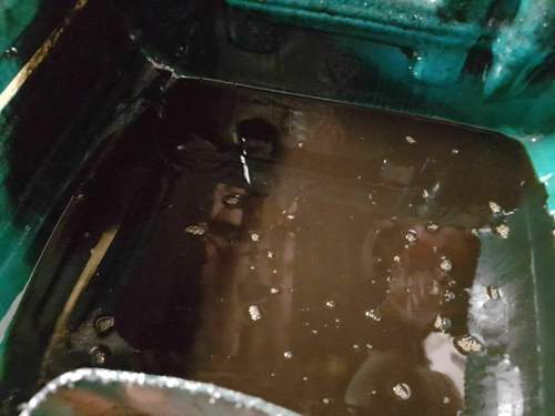

Bei meinen Autos wechsle ich gleich nach dem Kauf, egal wie viel Km drauf und dann alle 100 Tkm.Nur original Hersteller. Den Unterschied merke ich gkeich nach dem Wechsel. Es schaltet sich viel geschmeidiger . Achtung, bei VAG gibt es gewisse Getrieben da geht beim Ablassen NICHT das ganze Getriebeöl raus . An besten beim Ablassen auffangen und messen...
Hatte letztes Jahr einen, Füllmenge 2,3l. Abgelassen und aufgefüllt 1,1l( hälfte ) .
Ein Getriebe ÖL wechsel ist eigentlich erst ab 200.000 km fällig beim Handschalter laut VW. Was der User Zokara gemacht hat ist natürlich Blödsinn das Getriebe ÖL nur zur hälfte aus zu tauschen. Beim Golf 6 von 2008 - 2012 Handschalter ( Kein Diesel ) hat der Golf 6 zwei Getriebe ÖL Ablass Schrauben. Man muss Sie also beide lösen um das ganze Getriebe ÖL raus zubekommen.
