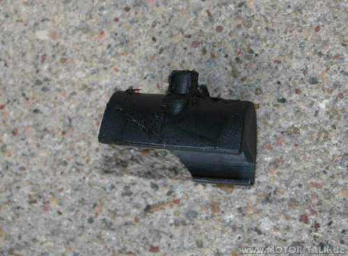

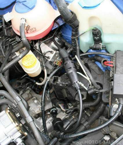

Sind auch die Kunststoffschutzkappen an dem Ende des Kupplungsseils entfernt worden, die Kappen, die den "Gummipuffer" schützen?
siehe Foto

die kappen etc sind alle ab und der kupplungszug tut so wie er soll.
