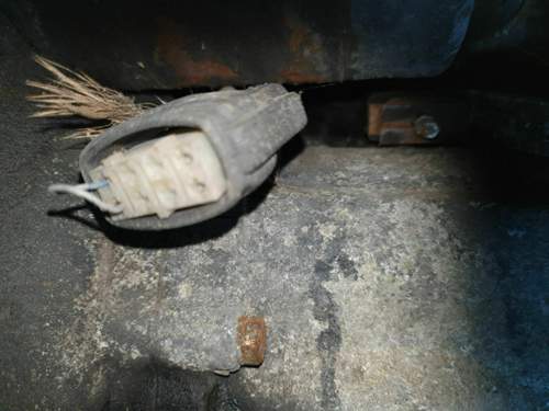

Schau mal nach dem Stecker für den Rückfahrscheinwerferschalter. Hat der zwei Anschlüsse oder ist das ein rechteckiger, mehrpoliger mit zusätzlichen Anschlüssen für die Schaltanzeige?

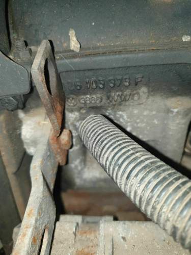

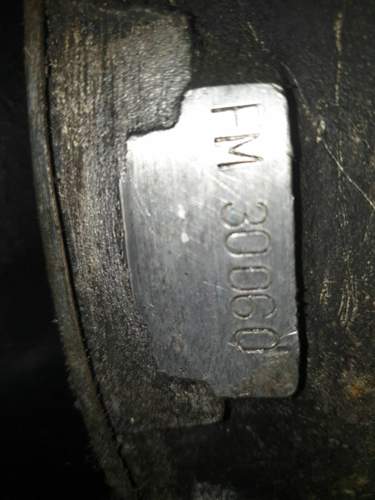

Hallo also es ist ei FM Getriebe verbaut auf dem Getriebe steht FM30060 ich habe einen Stecker der lose dort hängt und gebrückt ist. Ich versuche mal Bilder anzuhängen. Vielleicht hilft das weiter. Ich denke das Getriebe war nich original in dem Auto verbaut. Ich weiss nicht ob das FM Getriebe kürzer übersetzt ist oder was der Grund des wechsels war.

Ich denke das Getriebe war nicht original in dem Auto verbaut.
Da das Getriebe Jahre älter ist als ein Pirelli, vermutlich nicht.

Aufgrund des Steckers würde ich sagen das ein Getriebe mit dem GKB = 9A in deinen Pirelli gehört. Welches Kombiinstrument ist verbaut, stell mal ein Foto ein, oder verrate uns ob oben mittig die Verbrauchsanzeige mit dem Pfeilsymbol zum hochschalten verbaut ist.

Dann würde ich mich an der Erstzulassung orientieren und mich dementsprechend zwischen 7G und 9A entscheiden.
