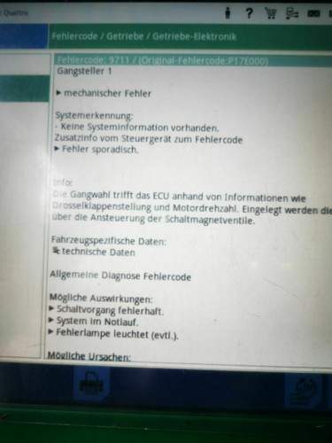

Hallo
es handelt sich bei dem Fahrzeug um einen Q5 3.0 TDI Ez 12.2008 und 166000 Km gelaufen.
Beim Abbremsen kommt ist einem ruckeln, mal stärker und mal schwächer. Nun habe ich schon vieles hier gelesen mit den Problemem der Mechatronic.
Habe heute den Fehlerspeicher mit VCDS ausgelesen und als Fehler ist zwei mal Gangsteller 2 Mechanischer Fehler hinterlegt.
Leider habe ich dazu nichts gefunden, was kann das sein?
Vielen Dank

Hallo Zusammen,
mein Getriebe 7Gang S Tronic 0b5 macht Probleme
Der Wagen fährt nur im 2 Gang oder Rückwärts.
Fehlerspeicher sagt 2. Gangsteller mechanischer Fehler.
Fehler lässt sich nicht löschen.
Und wenn der Wahlhebel auf N steht dann rödelt irgendwas im Getriebe ganz kräftig bis dann im Tacho zu dem Gelben Zahnrad Symbol ein durchgestrichenes R erscheint.
Und dann steht im Fehlerspeicher 2. Und 1. Gangsteller mechanischer Fehler

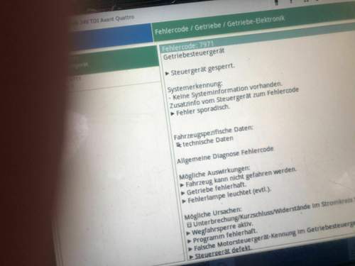

ich musste heute die selbe Erfahrung machen. Füge meiner Nachricht die Auslese Berichte bei uns hoffe auf Hilfe eurerseits.
35ca6402-fd75-486a-b5d9-8cd089258ce1
A7e7ec0a-f904-4a27-985d-65583832cc23

habe hier alles aufmerksam durchgelesen und anscheinend habe ich wohl den Vogel abgeschossen. Fahre einen Q5 3.0 quattro Bj 2009 mit 214000km, bisher ohne Probleme beim schalten und so. Wollte auch jetzt beim Pickerl im März das Getriebeöl (nach 57000km) wieder wechseln lassen doch das hat sich jetzt leider erledigt.
Auf der Autobahn - leichte Drehzahlschwankungen dann gelbes Signal „Getriebestörung Weiterfahrt möglich“ also von 130 auf 90kmh runter. Nachdem dann die Schwankungen heftiger wurden (ca 3km) rein zur Tanke und mal abgestellt und kurz gewartet.
Dann ging aber gar nichts mehr...beim Gang einlegen gabs nen Ruck, aber kein Vortrieb...Wagen war nicht mehr fahrbereit, also abschleppen und das alles wie gesagt ohne Vorwarnung.
Fehlerspeicher sagt Gangsteller 2+3 mechanischer Fehler und nicht regelbar
Ventil 3 im Teilgetriebe 1
Kupplung 2 Druck zu groß
Interner Fehler im Steuergerät
Ich weiß das Ferndiagnosen immer schwierig sind aber was halten hier die Spezialisten davon? Hier wird sich wohl eher schon das Getriebe verabschiedet haben. Oder besteht doch noch Hoffnung? Tauschgetriebe mit Arbeit um die 10000€ sind auch nicht ohne
