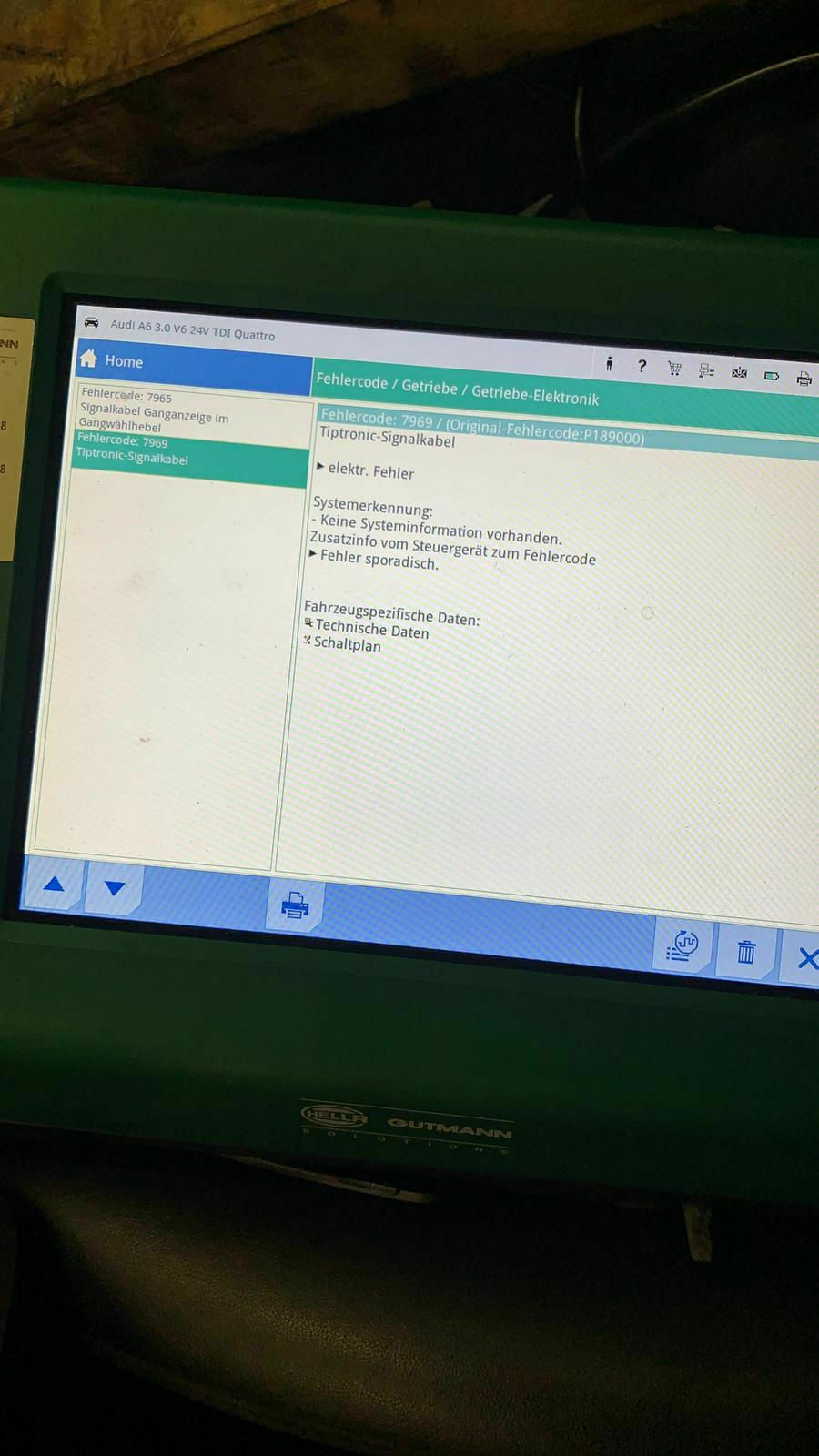

Hallo Leute hoffe jemand kann mir helfen
Hab ein Audi A6 4G Quattro 245ps 170Tkm
Fehler Getriebe Störung:
Auto hochgehoben Kabelstecker Durchgeschmort...
Öl gewechselt Dichtungen und Kabelgewechselt
Problem jetzt er schaltet nicht in den 2
Unser Gerät zeigt Fehler an 7969/(Original-Fehlercode:P189000)
Tiptronic-Signalkabel
Was könnte das sein?
Danke??
