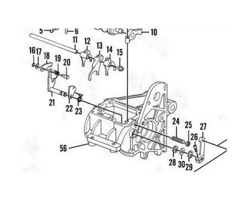

meine Frage an Euch :Habe ein Problem mit der Leerlauffindung bei meiner EVO,wie Ihr
wisst ist es ein ziemliches Gefummel eine neue Kupplung bei diesem Bj
einzustellen.Beim fahren lassen sich die Gänge jetzt wunderbar
einlegen, im Stand den Leerlauf finden ist
ein Problem besonders wenn das Getriebe heiß ist.Der Übergang vom Ersten in den
Leerlauf hoch ist so dünn das ich meistens im Zweiten lande.Wer hätte hier eine erlösende Idee.
Könnte das am Kickstarter liegen?
Wie sieht es mit der Einstellung der Exzenterschraube (24) aus, mit der die richtige Mittellage der Schaltklaue (18) zur Walze eingestellt wird?
Hatte das Problem bei meiner Bj. '91/Mj. '92 Evo Fatboy. Extreme Probleme bei der Leerlauffindung, ansonsten ließ sich das Getriebe einigermaßen schalten. Schraube korrekt eingestellt, Thema durch, was aber nicht bedeutet, daß der Leerlauf "von allein" reingeht. Muss man immer noch "zärtlich" einlgen, ansonsten ist man drüber im 2., aber es geht deutl. besser seither.

Uli, gibt es dazu eine simple Anleitung wie man die Klaue genau einstellt.
Dann würde ich das auch mal ausprobieren. Da war ich noch nie dran.
Ich habe es schon mal gemacht.🙂
Mit angebautem Primärkasten etwas frickelig, aber ohne diesem geht`s ganz easy.😉

Danke für den Tipp ,wir haben die Einstellung
gepüft ,diese ist soweit in Ordnung .Nachdem ich die Möglichkeit für Fahrten mit dem Moped zum Kunden zu fahren wahrgenommen habe hat sich die Kupplung jetzt eingespielt ,wenn ich bis zum ersten runterschalte und dann für den Leerlauf
die Maschine leicht nach vorne und hinten
bewege, geht der Leerlauf gut rein.

Aber wie stellt man die Klaue denn nun genau ein??
@KapitaenLueck
Dritten Gang einlegen - der Hebelweg am Getriebe sollte in beide Richtungen
der Gleiche sein!
Tut er das nicht, die Kontermutter 25 an der Excenterschraube lösen,
und die Schraube 24 so drehen, dass dieser Hebelweg in beide Richtungen gleich ist.
Mutter wieder kontern - FERTIG.😉
