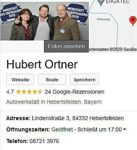

Mir wurde jetzt schon öfter diese Firma empfohlen, aber ich hab noch nicht nach Preisen gefragt, falls es von der Fahrt her besser für dich ist, frag doch mal an 🙂
https://www.kfz-ortner.de/
Bewertungen auch durchweg positiv.
