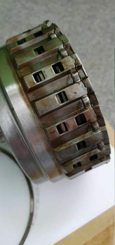

Da mir heute Früh langweilig war habe ich das Getriebe mal zerlegt. Korb A gerissen und Beläge und stahllammellen komplett schwarz verbrannt.
Noch den Fehler vom Rückwärtsgang suchen und dann ist wieder gut. (Bei kaltem Öl extremer Schlag beim einlegen von R) Auch von P auf R
A

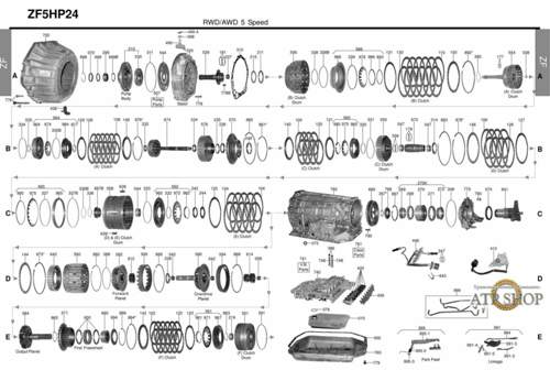

Hat zufällig wer die Maße für das Spiel der Kupplungen? 5HP24 DTD
Oder ist das bei allen 5HP das selbe?
A 1,95 - 2,25
B 1,95 - 2,25
C 1,35 - 1,65
D 1,35- 1,65
E 1,4 - 1,7
F 2,4 - 2,9

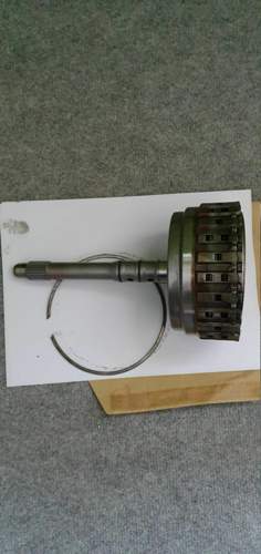

Bei dem großen D Korb ist auf der Seite wo der "riesige" Sprengring ist ganz unten so eine dünne wellscheibe da wo die Lamellen drin sind. Aber auf der anderen Seite wo es von den zwei halbringen gehalten wird ist keine Wellscheibe drin.
Ist das so richtig oder wurde die vergessen?
In jedem Korb ist ganz unten eine dünne Wellscheibe, bis auf die eine Seite von dem D Korb
