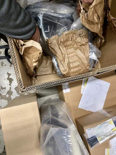

Audi hat sich heute wieder gemeldet und mir mitgeteilt, dass sowohl Heckmotor als auch Getriebe getauscht werden. Die Teile sind jedoch noch nicht bei meinem Händler angekommen. Termin wird daher voraussichtlich im Januar sein.
Bei mir wurdes beides auch schon mal getauscht. Zwar wegen Kühlwasserlecks, aber das spielt ja keine Rolle. Gedauert hat es 8 Wochen!
@RH1967 schrieb am 16. Dezember 2020 um 14:10:45 Uhr:
Naja, der Wagen fährt ja noch problemlos und der Austausch an sich dürfte nur ein paar Tage dauern, oder?
Seit ich das Problem dem Händler am 18.11 gemeldet habe und der Wagen vermutlich im Januar fertig repariert ist, sind dann aber auch etwa 8 Wochen vergangen. Viel schneller scheint Audi es nicht hinzubekommen.
Die Lieferzeit der Ersatzteile war so lange. Die Montage ging dann innerhalb von zwei Tagen.
Falls noch jemand am Ausgang des Ganzen interessiert ist: Nach 6 Tagen Werkstattaufenthalt und dem kompletten Austausch von Motor und Getriebe konnte ich den Wagen heute abholen. Die bemängelten Geräusche sind nun komplett verschwunden und auch sonst ist der Antrieb gefühlt deutlich leiser. Ist also alles super gelaufen.
