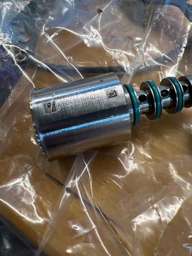

https://atrremote.com/.../ die haben laut Bilder das richtige ist aber um einiges Teurer. Ist das sieb bei dir defekt ?
ich habe inzwischen auch rausgefunden wie mand ie nummer zerlegen muss
odd 927 327
F = Revision (höher ist besser)
R03 = Variante des ventils dies muss gleich sein.
vorallem wegen der Revision wäre es bei dir interressant gewesen was du verbaut hattest.
Hab mir die Arbeit gemacht. wo hast du die Aufschlüsselung her ?
Das war eigentlich nur eine Vermutung von mit aber dein Foto hat diese wiederlegt.

Leider finde ich keine Bilder von den einzelnen Ventilen hier könnte man den Unterschied schon anhand des Fotos festmachen. Für folgende Ventile habe ich fotos gefunden und konnte diese zuordnen.
b = dünne Spitze (passend für Golf 7 FL und Passat VFL)
f, j = Dicke Spitze (Passend für golf 8 VFL und Passat FL
Hallo zusammen. Meine Mechatronik ist ohne Reparatur zurück. Kein Fehler feststellbar. Benötigt wer noch Bilder der Ventile oder sonstiges ? Mechatronik wird nur nochmal geöffnet. Grüße.
hmm das ist aber kurios bei dir.
Dann muss irgendwas mit dem Getriebeöldruck sein. Vorallem bei deinem Fehlerbild kann es nur das Ventil oder der Öldruck sein, aber bei Öldruck muss dann auch bei den anderen Kupplungen ein Fehlerbild auftreten.
Z.b. schleifende Kupplung oder ruppiges einkupplen in den gerade oder ungerade Gängen.
Wenn du Fotos machst vlt von allen Ventilen und dort die verbauten Nummern und die Nummer vom Steuergerät ( in etwa 0DD 927 770*). Auf der Rückseite müsste in Gussblock auch eine Nummer eingeprägt sein, diese wäre auch interressant (lautet in etwa 0DD 325 066*).
PS: geplant habe ich für kommenden Freitag das ich meine Mechatronik aufmache und das Ventil austausche. Ich gehe davon aus das aktuell ein 0DD 927 327B (dünne Spitze) verbaut ist, ich werde ein 0DD 927 327F (dicke Spitze) verbauen und dann schauen ob es klappt.
