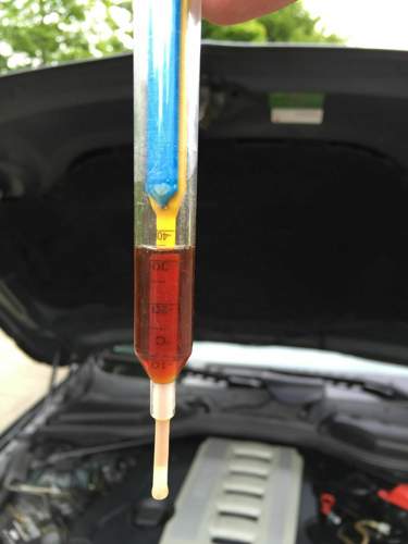

Solange mein Öl so aussieht wie auf dem Bild werde ich nen Teufel wechseln!
Ja das kannste dir sparen. Aber wie bist Du an das Öl gekommen?
Soweit ich weiß hat der Hobel keinen Ölpeilstab.
Der Hobel hat nen Ölpeilstab für das Motoröl (VFL), einen Öldeckel sowohl für das Motoröl als auch für das ATF (ich gehe mal davon aus, dass es sich hierbei ums Getriebeöl handelt). Einfach Deckel runterschrauben, den Frostprüfer rein und ansaugen.
Fail :-))) Beim ATF handelt es sich wohl ums Servoöl...
LMFAO!

@aliasx schrieb am 22. Juni 2015 um 18:26:38 Uhr:
LMFAO!
Das hast Du mal voll daneben gegriffen. Hierbei handelt es sich tatsächlich um das ATF Öl der Servolenkung. Loooooooool
@Vaterx25xe schrieb am 22. Juni 2015 um 19:39:42 Uhr:
Man/n lernt nie aus! ;-)
