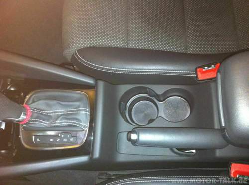

Schaut doch mal HIER
So habt ihr Getränkehalter direkt neben der Handbremse anstelle des Zigarettenanzünders

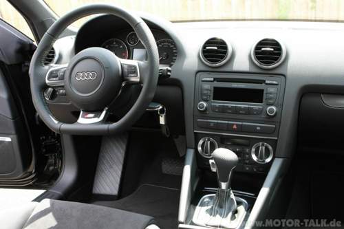

meiner is bj 2009 modell2010 und kann ich da nun das ablagefach rausnehmen und gegen den becherhalter 8P0 862 534 C 5PR austauschen ( muss ich dann nur die Abdeckung wechseln und mit dem falschen symbol leben?) oder muss man da noch mehr machen??
photo wie es derzeit auschaut habe ich angefügt

da hat Audi mal wieder gespart....es gibt keinen Getränkehalter bzw. Kartenfach mehr. Stattdessen nur eine netten Leerdeckel/Blende.

Ich muss dieses Thema mal nach oben bringen. Habe hier ein paar Ideen. Jetzt sind kreative Köpfe gefragt! Ob sich etwas in einem A3 realisieren lässt? Umbau auf US (hatte ich sehr lange im Kopf) und die BMW 1er Lösung kommt für mich nicht in Frage.
Ein Beispiel aus einem BMW: http://www.540i6.com/ultimatecupholder.html
EDIT: Gibt es eine Lösung aus einem anderen Modell von AUDI oder dem VAG-Konzern?
