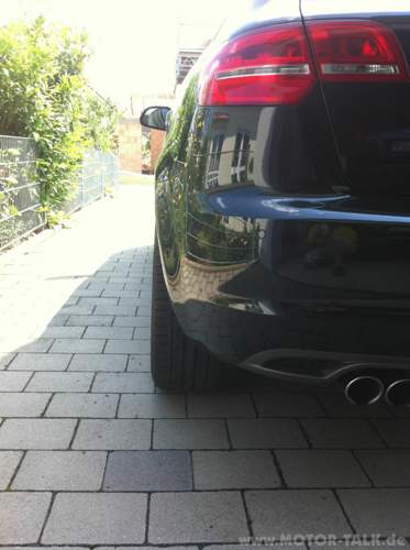

letzte Woche hatte ich hinten Spurverbreiterung 50mm (25mm je Seite) dran, da sagte der TÜV entweder dünner oder Kotflügel ausziehen
•Eindruck Fahrkomfort [normal / etwas härter / hart / sehr hart]:
etwas härter
Hier noch Fotos von hinten (vorher, nachher)
Vorher ohne Distanzringe
Nachher mit Distanzringe
