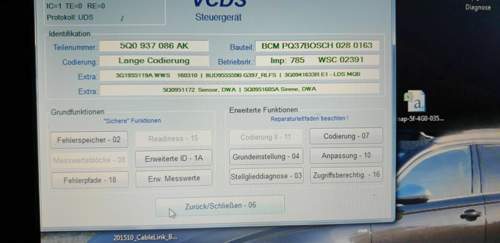

ich wollte heute die Personalisierung codieren.
hat aber nicht geklappt. Alle Pers Einstellungen aktiviert, aber weder im DM noch im MFA ist was zum Einstellen..
Passat HL MJ 2016 mit ACC; Lane usw
20191006
Trick war bei, in 09-Elektrik Byte 8 Bit 2 zu aktivieren. In den neueren BCMs müsste es da auch nen APK zu geben.
werd ich testen, danke für den Input...
hat nicht geklappt...
Hm, alle 6 APK´s die mit Personalisierung zu tun haben auf "aktiv" gesetzt
A5 codiert
09er codiert
DM resettet.. nix, nüsch…

Was für einen SW Stand hat dein bcm?
Adresse 09: Zentralelektrik (J519) Labeldatei:| 5Q0-937-08X-HV1.clb
Teilenummer SW: 5Q0 937 086 AK HW: 5Q0 937 086 AK
Bauteil: BCM PQ37BOSCH 028 0163
Revision: -------- Seriennummer: 865823031600M1
Codierung: 00030A46C2C102FF13844084B114570C1880000000000000000000000000
Betriebsnr.: WSC 00015 115 08193
ASAM Datensatz: EV_BodyContrModul1UDSBosc 015001
ROD: EV_BCMBOSCH_015.rod
VCID: 030EFD7F8AAC4852C8-8056
