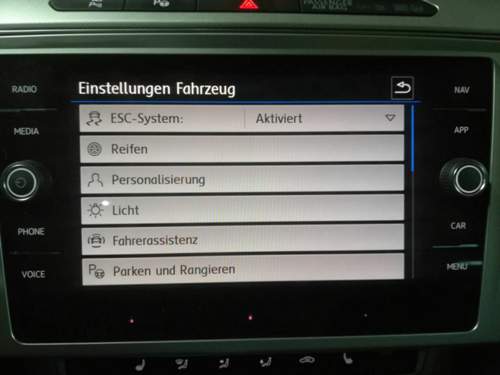

Einfach mal eine Frage in den Raum: Kann die Personalisierung vielleicht mit Kessy zusammen hängen, und nicht mit Fahrprofilauswahl oder El. Sitzen?
Wenn im Car-Setup ein Menüpunkt "Personalisierung" ist, dann hast Du sie. In dem Untermenu kann man Benutzer (Profile) anlegen und umbenennen.
Dort kann man auch ein bestimmtes Profil einen bestimmten Fahrzeugschlüssel zuweisen.
Wenn man das gemacht hat, dann wird beim öffnen mit einem Schlüssel das diesem Schlüssel zugeordnete Profil automatisch aktiviert. Während der ersten zehn Sekunden nach dem öffnen wird man dann mit der Profilbezeichnung begrüßt und kann von Hand ein anderes Profil aktivieren.
Wenn man keine Personalisierung hat, dann gibt es nur ein Standartprofil. Da der Menüpunkt fehlt kann man keine zusätzlichen Profile anlegen. Außerdem wird dieses Standardprofil mit jedem Schlüssel aktiviert, weil man keine Möglichkeit hat, den Schlüssel anderweitig zuzuordnen.

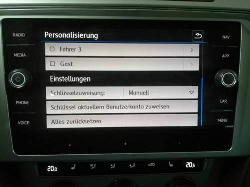

Wie speicherst di das zu dem passenden Schlüssel hab Fahrer 1 und Fahrer 2 angelgt, aber egal mit welchem Schlüssel ich ausschliesse kommt immer Fahrer 1...
Nervt mich! Vermisse das Memory Paket aus meinem BMW :-(
In der Personalisierung kann man einem Profil einen Schlüssel manuell zuweisen. Ich bin gerade nicht am Auto, aber ich schaue später mal nach.
@laptop24 schrieb am 17. August 2018 um 08:59:19 Uhr:
Dachte ich auch finde aber nix... muss später nochmal schauen,
dass einzige wenn ich einsteige kann ich manuell den Fahrer auswählen. Was aber wenig sinn macht wenn ich mehrere Schlüssel hab.
Hier sind ein paar Bilder, wie es bei mir im "Car / Setup" aussieht:
