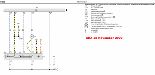

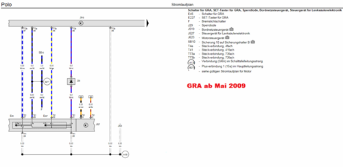

Ich möchte bei meinem Polo 6r den GRA nachrüsten !
Fahrzeug ist aus BJ 2010 1,2 l Benzin mit 70 PS CGPA
Ich hab im Netz folgende Pinbelegung gefunden ....könnt jemand bestätigen das diese Belegung Korrekt ist?
Wo führ ich am sinnvolsten das Kabel zum Motorsteuergerät durch ...ohne das ich das komplette Auto zerlegen muss?
T41/26 nach T41/29 nach T73b/45 nach T80/24
T41/27 nach T73b/47
T41/29 nach T73a/44 und sicherung B11 (zundplus), anloten
T41/30 nach T73b/44
T41/31 nach T73b/46, Diode mit durchlassung nach T73b/46
T41 = lenkstockschalter
T80 = Motor ECU
T73a = BCM stecker schwarz
T73b = BCM stecker weiss
Danke und L.G

Hilft Dir Event. weiter ... PS: ich habe einen Fehler gefunden ... T41/29 nach T73a/44 ist wohl eher T41/28 nach T73a/44 😉
Gra-ab-mai-2009
Gra-ab-november-2009
hallo!
Ich bin auch gerade dabei ...jedoch schaffe ich es nicht die Kabel am BCM stecker einzupinnen !.. die Fette rotgelbe Leitung stört extrem ..... hab ihr f. Insider TIps?
L.G
