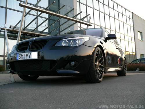

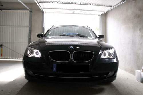

Hier mal zwei Bilder vor der Umrüstung ...
P1020971
... und das zweite Bild ...
P1020977
Ist zwar off-topic aber....sehr schönes Auto hast du da 😰 Und die Felgen passen wie ne 1, auch wenn die ein Tick zu sportlich sind 😛 Hattest du auch vorher "weißere" Angel Eyes?

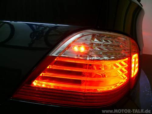

So, nun ein paar Bilder der Leuchten hinten und vorne ...
P1030167
noch eins ...
P1030168
nächstes
P1030171
weiter gehts
P1030172
