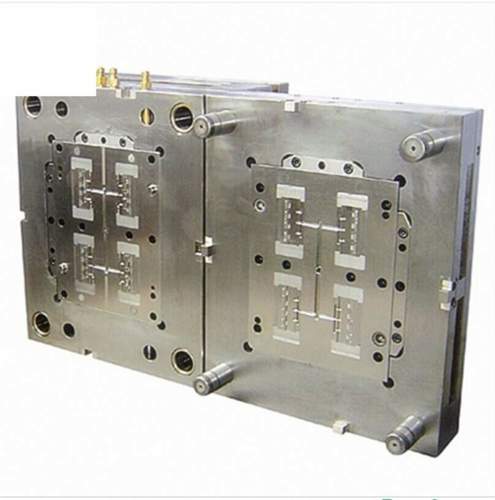

Leute es ist so wie ich schon geschrieben habe und der Fordhändler hat auch recht.
Habe euch ein Bild einer Spritzgussform angehängt.
Schaut euch in der Mitte der Form den H-förmigen Kanal an, durch dieser gelangt der Kunststoff in die Form, an der stelle wo der Kanal endet ist in der Form eine kleine Vertiefung damit der Kunststoff sich besser einspritzen lässt und das sind die kleinen Linien die Ihr am Außenrand sehen könnt.
Plastic-injection-mold
Also Fehlalarm?
