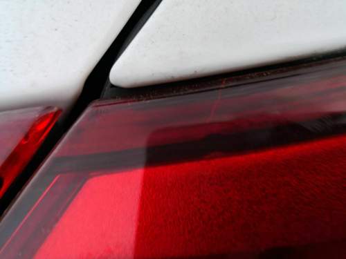

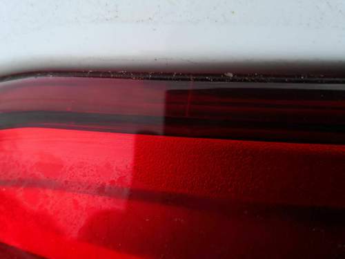

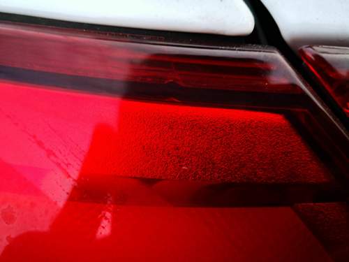

musste heute leider feststellen, dass alle 4 Heckleuchten an meinem Hatchback feine Haarrisse haben. Sie wachsen, da sie bei Übergabe noch nicht vorhanden waren.
Bilder folgen nachher noch. Jemand ähnliche Probleme? Oder bin ich alleine?

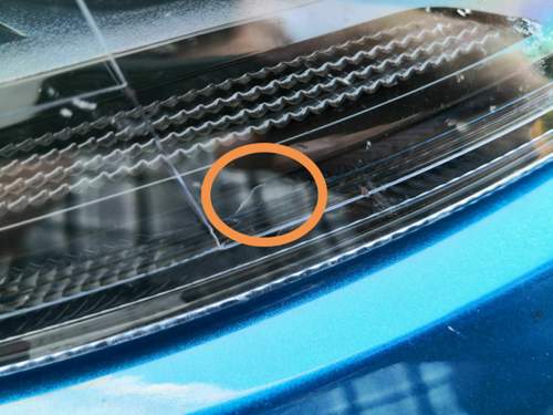

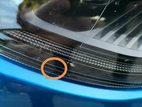

Hier mal die Fotos von den Frontscheinwerfern- iLeds.
Habe gerade nachgeschaut und mein Auto hat auch die selben Risse. Links scheint es mir so, als wäre auch ein kleines Stück Plastik abgebrochen. Mein Auto ist vom 02/2019.
Haben meine genau an der selben Stelle! Seltsam.
Bei mir ist rechts ein Stück abgebrochen... Also doch ein tiefgreifenderes Problem, merke ich gerade hier..

Gibt es jemanden, der auch die Rissen in den Scheinwerfern hat bzw. würdet ihr auf meinen Fotos Risse deuten?!

Sind da die Befestigungspunkte in der Nähe? Das sieht so aus, als wenn die Spannung durch die Befestigung kommen.
Das könnte natürlich auch sein, aber sollen die so dezentral sein?

Leute das sind keine Risse. Ich habe für einen Taiwanesischen Leuchtenhersteller gearbeitet und kenne solche Linien im Poly.
Habe es mir auch schon an meinem MK4 angeschaut, es sind Nahtstellen aus dem Spritzguss, daher sind die bei allen MK4 Rückleuchten und an beiden Seiten an den selben Stellen zu finden.
Kleine Unregelmäßigkeiten vor der Schweißstelle zwischen Abdeckung ("Glas"😉 und Gehäuse stellen kein Problem da. Diese entstehen bei der Produktion und sind im Radbereich weil der wichtige Teil (Lichtaustrittsfläche) mit höherem Druck gespritzt wird (damit dieser Glatt ist).
Mann sieht diese nur sehr deutlich beim MK4, weil der Randbereich sehr groß ist (daher auch das Wasser darunter beim Waschen).
Und die Bilder von Robsmax1987 Scheinwerfer zeigen nur zwei Kratzer in der Beschichtung des Poly. In der Hinsicht sind die Leuchten vom MK4 sehr empfindlich.
Bin selber letztens mit dem gummierten Griff meines Rasenmähers gegen die Ruckleuchte gestoßen und hatte sofort einen matten Kratzer drin.
Sorry, gehe mit deiner Meinung nicht konform. Bei mir sind die Risse alle unregelmäßig am Scheinwerfer und alle wellenförmig bzw. nicht geradlinig. Manche auch sternenförmig. Ja es gibt Linien am Scheinwerfer, diese sind auch gut erkennbar und eindeutig keine Risse. Auch sind meine Risse alle im Scheinwerfer und nicht außen drauf. Bin auch nicht mit nem Rasenmäher od. ähnlichen angeeckt.
