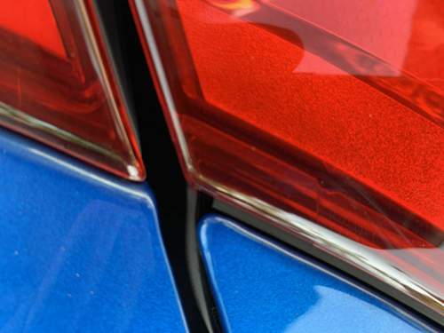

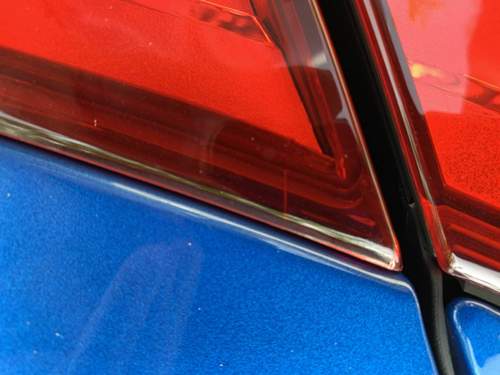

Nun ja, ich habe die "Risse" auch. Blöd, dass auch kleine Stückchen abgebrochen sind. (Siehe Fotos)
Ich denke aber, das ist Stand der Technik. Wird eher nix mit austauschen, da sich der FFH geschickt rauswinden wird...
Btw, mein Gefühl sagt mir, dass JEDER diese Risse hat. Die, die es hier verneinen sind eventuell a bissi blind. 😁
Bitte um Fotos der NICHTbetroffenen!

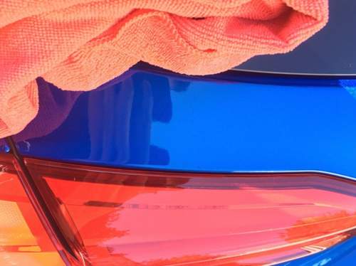

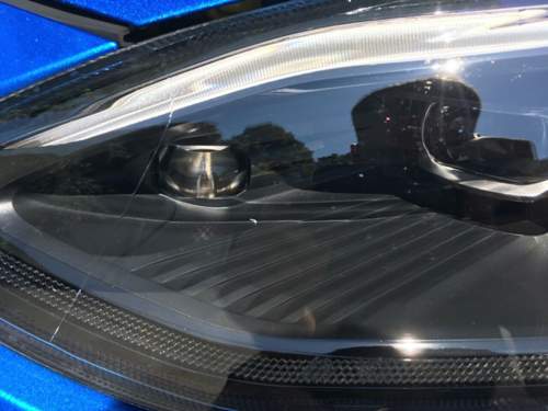

@ChrisSG25 schrieb am 24. August 2019 um 14:29:25 Uhr:
Da kann man die sehen!
Und vorne wo die iLED sind da liegt was drin?
Das ist ja wie bei einer OP wenn nach dem zunähen plötzlich die Schere fehlt.
Sieht aus wie eine Feder, hast Du ein Huhn überfahren?
Bißchen Spaß muss sein. 😉

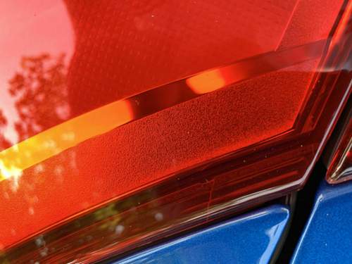

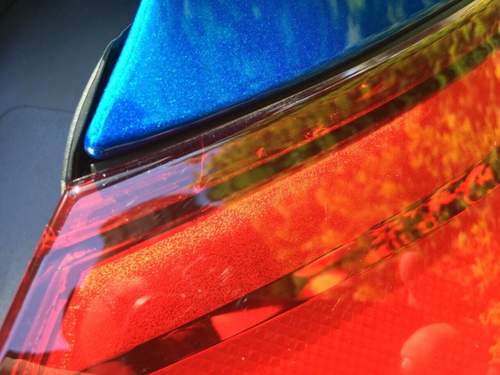

Bei mir gibt es auch einige Risse, links mehr als rechts, hauptsächlich auf der Oberseite.
Meiner ist gerade 1 Woche alt und hat ebenfalls zwei Stelle an der Heckleuchte.
Wie bei ChrisSG25 auf dem ersten Bild zu sehen an beiden Heckleuchten. Ist keine gerade Linie sondern unregelmässig gehackt und sieht aus wie ein Riss im Kunststoff, ABER auf beiden Seiten an der gleichen Stelle genau der Selbe "Riss", genau so wie auf besagtem Foto. Daher denke ich das es kein Riss sein kann.
Die "Risse" müssten ja dann symmetrisch und maßlich exakt gleich sein. Dachte ich bei mir auch erst, aber ich habe nachgemessen und es ist nicht gleich.
