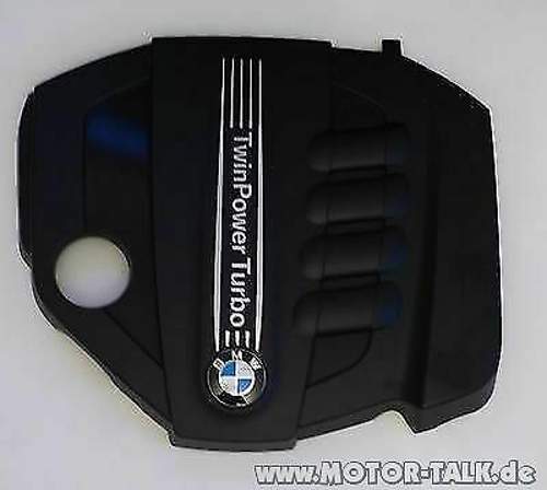

@schlonzy schrieb am 17. November 2015 um 21:10:31 Uhr:
@Hurrr schrieb am 16. November 2015 um 21:13:09 Uhr:
So, bei mir klappert es nicht mehr (zum Glück)..
Ich habe gemerkt, das die Abdeckung nicht richtig drauf montiert war, da waren nämlich im hinteren Bereich die "Stifte" nicht richtig eingerastet. Nun wackelt nichts mehr.
Ich frage mich jetzt, wenn die Abdeckung locker auf die Dichtung drauf lag, war dies bestimmt nicht ganz dicht und die angesaugte Luft ist wahrscheinlich entwischen. Vor oder Nachteile kenne ich nicht bzw. ich weiß nicht wie dies genau funktioniert.
Meinst du den Luftfilter selber oder nur die Abdeckung auf dem Luftfilter? Der Luftfilterkasten selbst ist auch nur gesteckt und sollte da was lose sein dann passiert da nichts schlimmes.
Ich meine schon die Abdeckung auf dem Filter (siehe Bild). Habe mich das deswegen gefragt, weil der Kasten unter dem Deckel einen Gummiring hat, wahrscheinlich zum abdichten.
Der Gummiring ist nur dafür da dass nicht die warme Luft aus dem Motorraum angesaugt wird. Also nicht schlimm.
