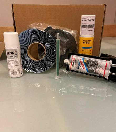

ich bin was Geräusche im Fahrzeug angeht ein bekennender Psychopath, daher möchte ich Euch gerade mal meine Heferlein zeigen, welche mit etwas Mühe wirklich jedes Fahrzeug auf Dauer Knister-, Knarz- und Knasterfrei bekommen. Ich habe gerade erst meine beiden Türverkleidungen und Sitze still bekommen.
Es handelt sich durchweg um Produkte aus dem Profibereich.
Dann fangen wir mal an:
  • Selbstklebendes Filzband, nur 1mm dick und 30mm breit
  • Butylband (flach, keine Raupe) Kommt unter z.B. die fache Seiten von Kunststoffnieten
  • Berucoat AK 978 Antiknarz Lack -sogar mit BMW Teilenummer (teuer, aber mein Lieblingsmittel)
  • Osixo Anti Knarz Spray (teuer!) -Für sehr schwer zu erreichende Stellen
  • Für ganz harte Fälle noch 2k PU Kleber (z.B. wenn man Schweissnieten entfernen musste)
Damit bekommt man nahezu jedes Geräusch nachhaltig und auch ohne Gepfusche in Griff. Am schlimmsten zu beherschen sind Knarzgeräusche aus den Türverkleidungen und den Interieurleisten.
Dies hat folgenden Grund, es handelt sich in der Regel um Sandwichbauweise, welche an vielen Stellen mit Schweissnieten miteinander verbunden werden. Diese Scheissnieten lockern sich mit den Jahren und es entsteht ein minimaler Spalt, dieses kann man von ausserhalb der Niete kaum erreichen. Aus genau dieses Spalt entsteht dann jedoch das Geknarze. Siehe Foto anbei (die schwarzen Punkte)
In ganz harten Fällen bleibt dann nur das Aufbohren der Nieten und neu verkleben mit Teroson 9225 (SF).
Das Thema Knarzen bei Fahrzeugen ist ein Bereich, auf den sich mitterweile ganze Firmen spezialisiert haben. Bei neuen Autos passt es ja in der Regel, jedoch gehen nach einigen Jahren die Weichmacher verloren oder vorhandene Antiknarzbeschichtungen sind aufgebraucht. Dann kann man nacharbeiten.
