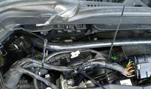

Moin, moin,
dank eurer Hilfe konnte ich die Vibrationsgeräusche bei meinem Wagen abstellen (in der Hoffnung, dass es so bleibt). Diese traten immer auf, egal, ob warm oder kalt bei ca. 1300-1700 u/min. Auf dem Bild kann man hoffentlich erkennen, was ich mit Kabelbindern fixiert habe. Von links nach rechts:
1. Plastikrohr, das sehr dicht an der hinteren Wand war und sich sehr leicht bewegen ließ,
2. Einige Kabel, die mehr oder weniger frei lagen,
3. Der Zentralstecker, dessen Halterung nicht fest war.
Die Abdeckung der Scheibenwaschanlage ist ebenfalls locker, macht jedoch keine Geräusche. Es ist schon erstaunlich, wie liederlich einige Dinge befestigt sind. Grüße, Thorsten
